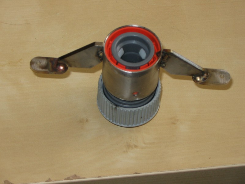

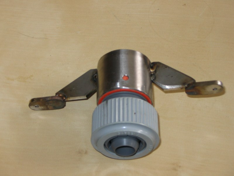

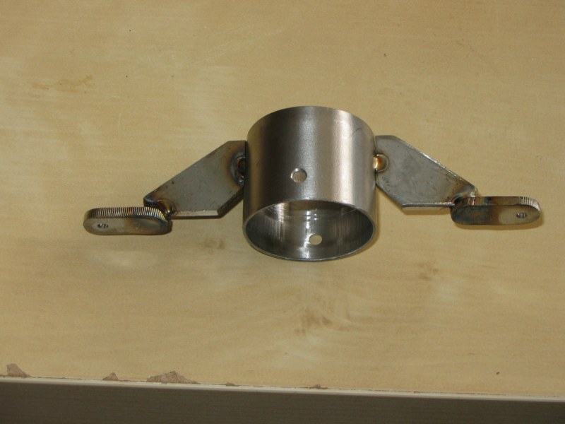

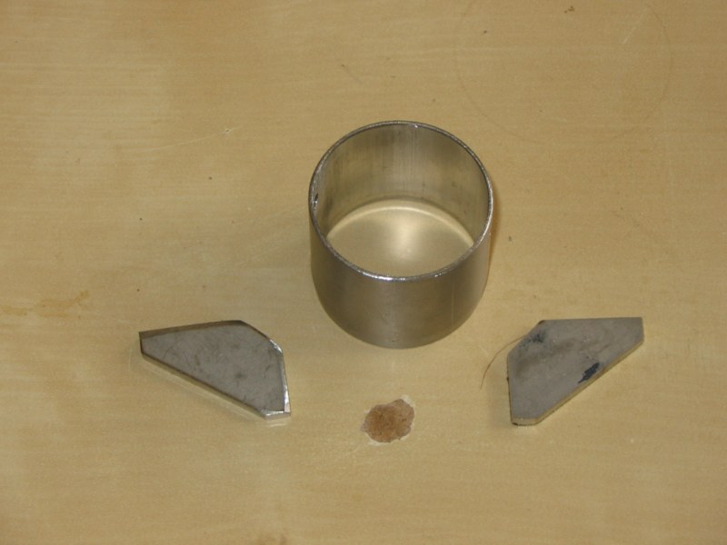

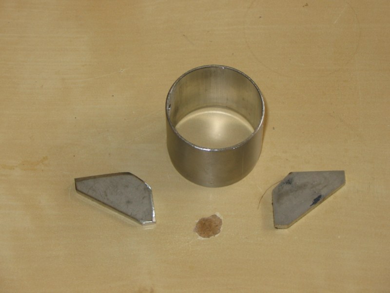

voila quelques photos du début d'assemblage des systèmes de lancement des futurs SABarianes III et SABariane IV ... :geek:
bon, ce n'est que le début de l'aventure... :mrgreen:
amicalement...Micka :mrgreen:
système avant assemblage.
le système en cour d'assemblage
voila le système de lancement assembler.

RE-coucou,
Comme on peu le voir, j'ai fait des systèmes de "mise à feu" à deux bras de commandes, ce qui devrais permettre un déclenchement de tir plus souple et sans torsion , le lanceur ne subira donc pas de balancement l'or du déclenchement du tir ...
