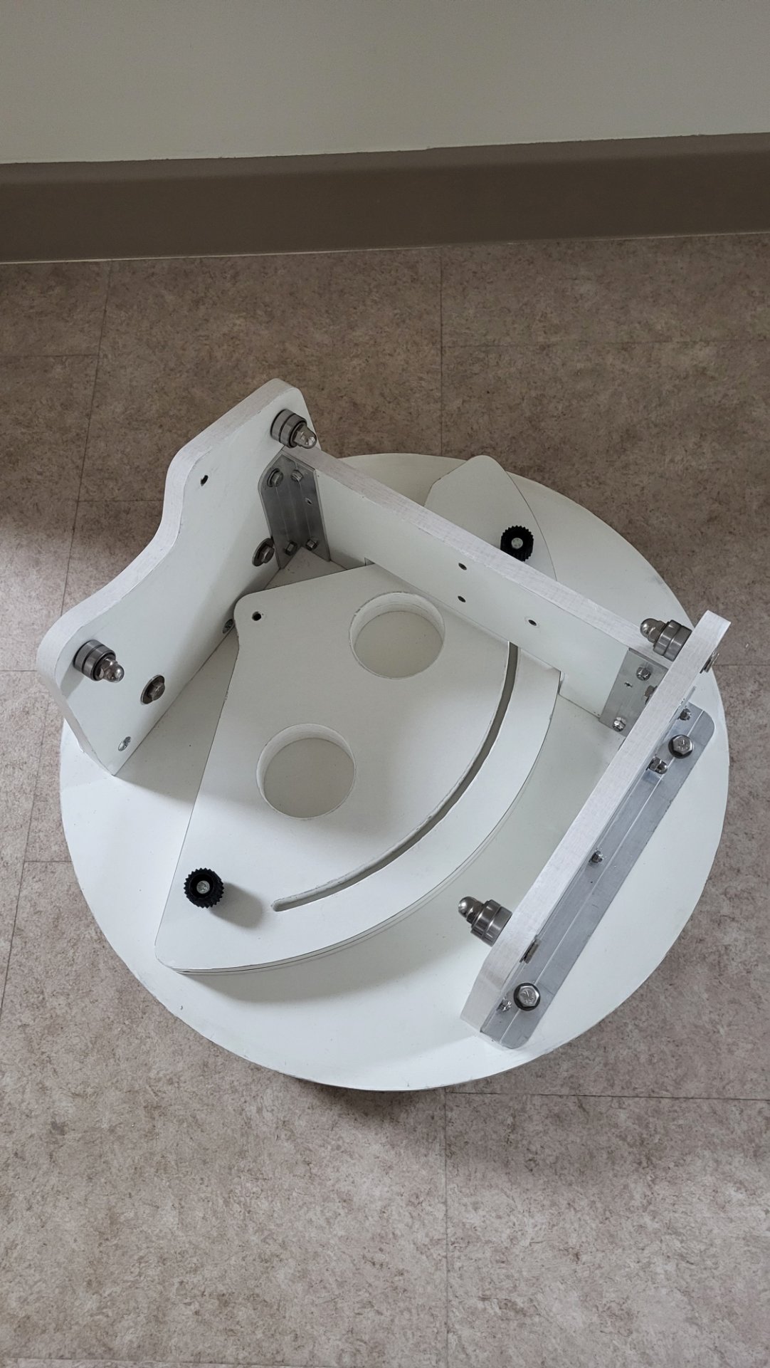

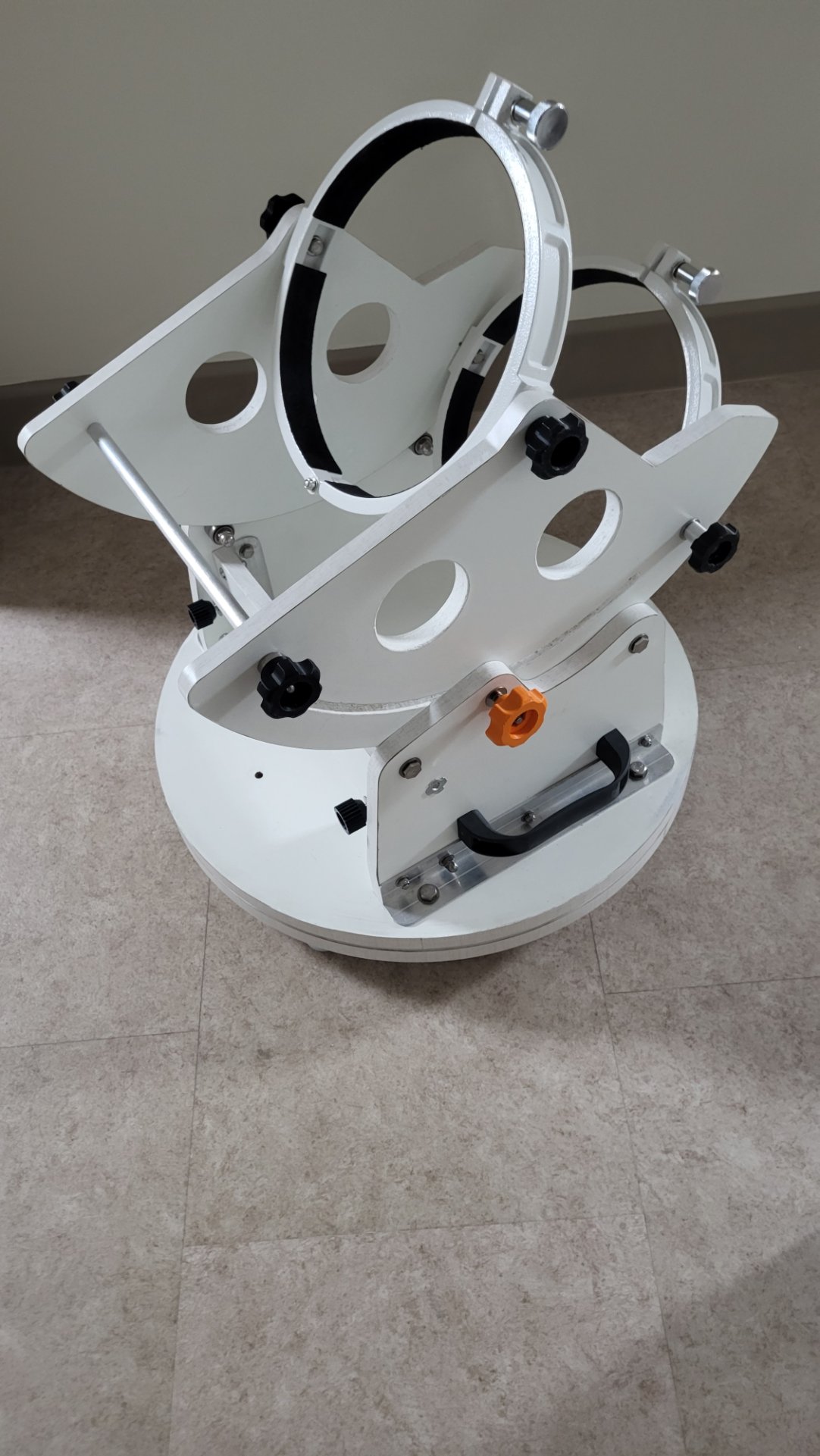

Suite au solde de OU du mois de janvier, j’ai acquis un newton de 200 mm a F5 neuf et sous garantie dont l’emballage avait subi un choc. Pas vendable dans l’état, il a fait mon bonheur avec une remise non négligeable car j’ai l’intention de le transformer dans l’avenir en équivalent Strock , les plans étant déjà bien avancés.
Mais en attendant que faire de ce newton avec ces colliers, j’ai déjà un 300 mm dobson et je connais bien les problèmes de manutention et ne voulais pas renouveler l’expérience.
Une monture équatoriale aurait pu faire mon affaire mais l’encombrement et le poids m’ont fait abandonner le projet
Car le 200 mm demande déjà une monture sérieuse.
Alors que faire avec ce tuyau ?
J’ai eu l’idée de reprendre une partie des plans en cours et j’ai fait une monture mélangeant le Strock et le Dobson ce qui m’a donner une monture Strockson !!. Certains diront que dans le Chatillonnais on abuse du crémant de Bourgogne, ce qui n’est pas faux mais parfois cela donne des idées.
Elle est bien transportable comparativement aux montures Dobson du commerce, et plus simple qu’une monture Strock car le rocker est plus simple à réaliser.
Les plateaux font 480 mm de diamètre et la hauteur de l'ensemble est de 300 mm avec des pieds de 40 mm
La hauteur de l’oculaire ne me pose pas de problème car elle est calculer pour observer assis.
Cette configuration rend l’utilisation d’un dispositif de visée compliqué c’est pour cela que j’ai monté un push-to de chez Memstar et j’ai hâte de voir les nuages disparaître pour manipuler tous cela.
Si tout va bien, il m’accompagnera à notre sorti de printemps.
Ci-dessous quelques photos de l’ensemble
