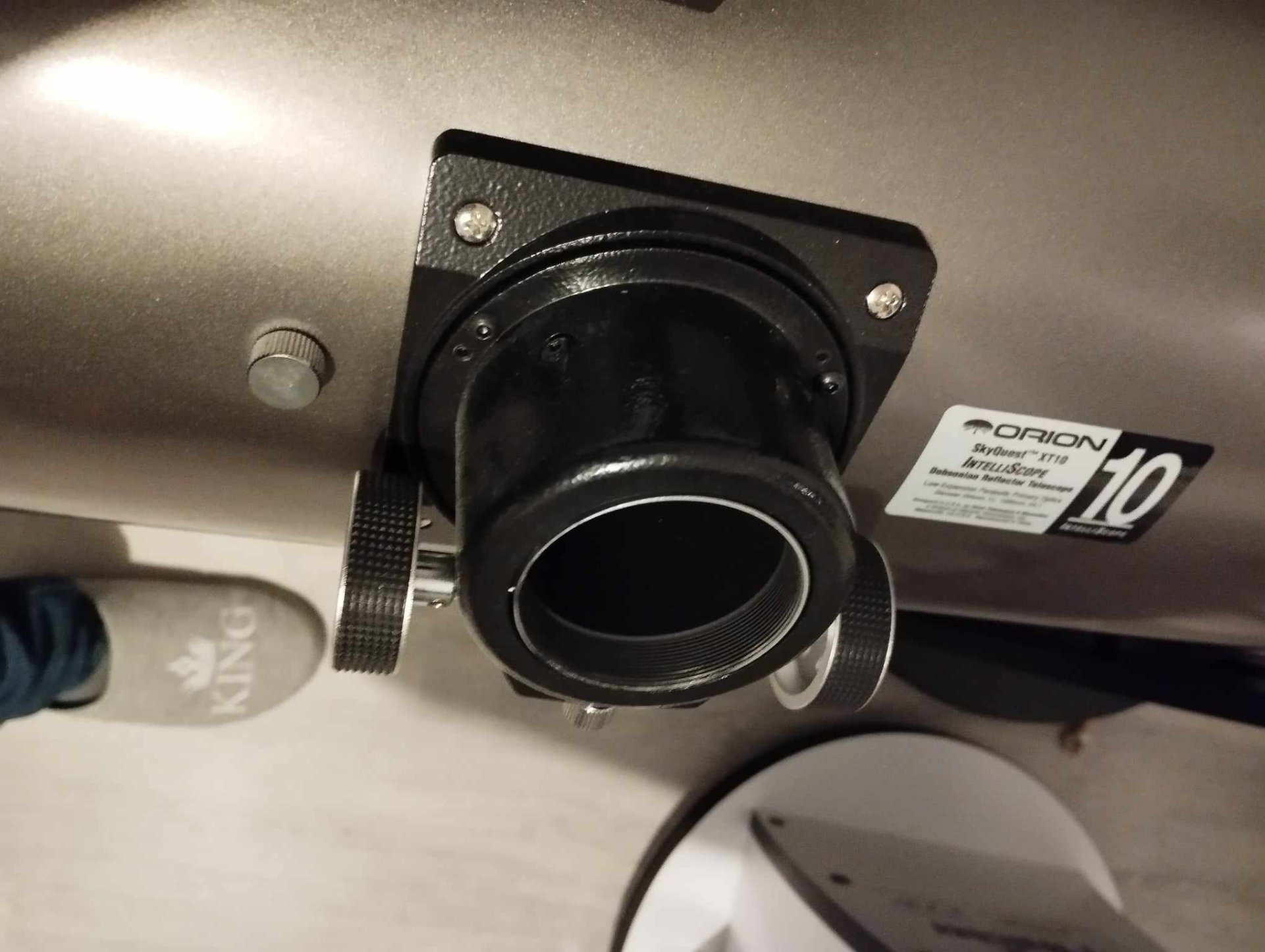

Bonjour à tous,
J'ai trouvé une caméra QHY 183c d'occasion pour remplacer ma caméra type Touptek imx 385 pour du visuel assisté sur Dobson 10". Or avant achat je souhaiterai demander à la communauté si quelqu'un a déjà testé ce type de caméra sur un Dobson avec porte oculaire du même type que le mien (voir photos) et un réducteur de focal et si cela n'a pas engendré de problème de mise au point sur le tirage du PO pour chopper le plan focal qui il me semble est repoussé vers l'intérieur du télescope avec un RDF. Merci d'avance !

Je vais pouvoir répondre moi-même à mon questionnement, cela pourra être utile si quelqu'un cherche un jour des infos sur ce type de setup.
Donc en résumé : la QHY 183c est bien compatible avec un réducteur de focal type TS Optic 0,5 x et un Dobson avec PO crayford. A savoir que le back focus de la caméra est de 18 mm. En plaçant le réducteur de focal au plus proche du rebord de la caméra j'ai obtenu une image sans problème de mise au point avec un coefficient de réduction de 0,7. Pour se faire j'ai utilisé un adaptateur que j'avais pour mon setup planétaire qui permet de placer le bloc lentille au fond (avec deux vis nylon qui sont sur le côté de l'adaptateur ; cela se trouve chez Pierro Astro). Je joins ici le montage optique ainsi qu'une première photo test réalisée hier soir sur la nébuleuse d'Orion (sans dark / 420x1 s / Siril + PS). Je pourrais tester par la suite en augmentant un peu le tirage et approcher de la valeur nominative de 0,5.
