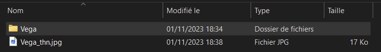

j'ai pu empiler quelques photos, et j'ai obtenu un fichier que j'ai pu exporter : deux possibilité de formats : JPEG et RAW.
En appuyant sur la touche de lancement, l'appareil à automatiquement entamé une série de photos en poses de dix secondes.
Après export le fichier RAW sur windows 11 apparait comme un fichier .fit
j'ai pu le visionner avec le logiciel ASIStudio de ZWO qui comporte une visionneuse de fichier FITS.

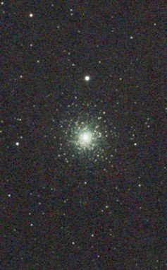

Ce soir à eu lieu un passage sans nuage, j'ai pu pointer l'appareil sur M 15 depuis mon balcon, les conditions ne peuvent guère être plus pire avec un halo de lumière LED du parking.
Environ 4 min de poses de 10 secondes sans le filtre.
Puis environ 8 minute de poses de 10 secondes avec filtre.
Capture d'écran 2023-11-05 215320.jpg (25.63 Kio) Vu 44023 fois

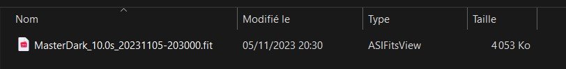

L'appareil génère un master Dark automatiquement :
Capture d'écran 2023-11-05 215826.jpg (3.97 Kio) Vu 44023 fois
Capture d'écran 2023-11-05 220400.jpg (11.32 Kio) Vu 44023 fois
