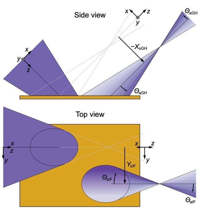

Saviez-vous que les faisceaux de lumière ne se reflètent pas sur les miroirs comme la plupart des gens le pensent? Et que cela limite notre capacité à imager directement les exoplanètes avec les télescopes existants et futurs? La loi de réflexion (angle sortant = angle entrant) n’est correcte que pour les miroirs infiniment grands. La réflexion sur les miroirs de taille finie conduit à des décalages du faisceau dans le plan d’incidence et également perpendiculairement à celui-ci, en fonction de la polarisation du faisceau. Dans un article récent, Rob van Holstein et moi montrons que les aberrations de polarisation (principalement utilisées en astronomie) et les décalages de faisceau (principalement utilisés en physique) sont la même chose. Penser en termes de décalages de faisceau facilite grandement la compréhension de ces effets et est le seul moyen d’obtenir la bonne réponse pour un faisceau collimaté. Pour plus de détails, voir :
