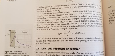

Lors de notre dernière réunion avec le Club de Toussaint nous avons travaillé sur Encelade et ses geysers, leur origine (énergie des marées+radioactivité+ énergie interne).
Nous avons alors échangé sur la température de l'eau en ébullition à l'origine du geyser.
On se pose donc la question de la variation de la gravité en f(profondeur).
Voici à toutes fins utiles la formule simplifiée : g=Cste x rayon.
C'est une affine donc la variation de g est en décroissance linéaire.
A votre avis qu'elle est la température d'ébullition de l'eau ? :mrgreen:
