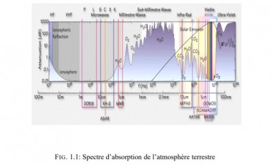

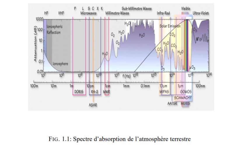

En planétologie, par exemple, on s’intéresse notamment aux molécules HF (1.23 THz) et HCl (1.25 THz) dans l’atmosphère de Vénus, mais aussi à la molécule PH3 (1.06 THz) pour les planètes géantes. Le spectre d’absorption de l’atmosphère terrestre nous montre que les observations au sol par les radiotélescopes, notamment au-delà de 900 GHz, sont extrêmement difficiles à réaliser. Il est donc nécessaire, pour s’affranchir de l’absorption de l’atmosphère terrestre, d’embarquer des systèmes de détection dans des satellites.......
