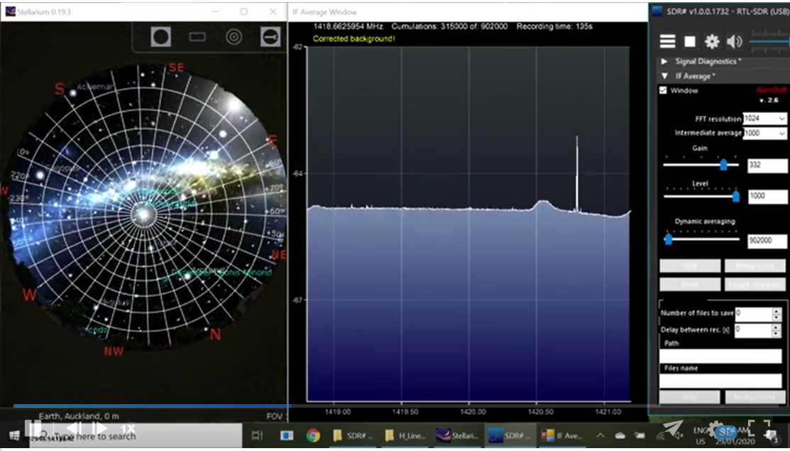

Un TP bien sympathique pour des amateurs dont l'objectif reste la raie H1 de l'hydrogène.
https://www.rtl-sdr.com/cheap-and-easy- ... -sdrsharp/
Montage :
- Antenne parabolique WIFI à grille de 2,4 GHz (idem 1,9 GHz)
- LNA SAWBIRD H1
- RTL -SDR
- Airspy
Cet équipement est suffisant pour détecter le pic de la raie d'hydrogène et les décalages Doppler du plan galactique.
Budget ~ 200 euros.
