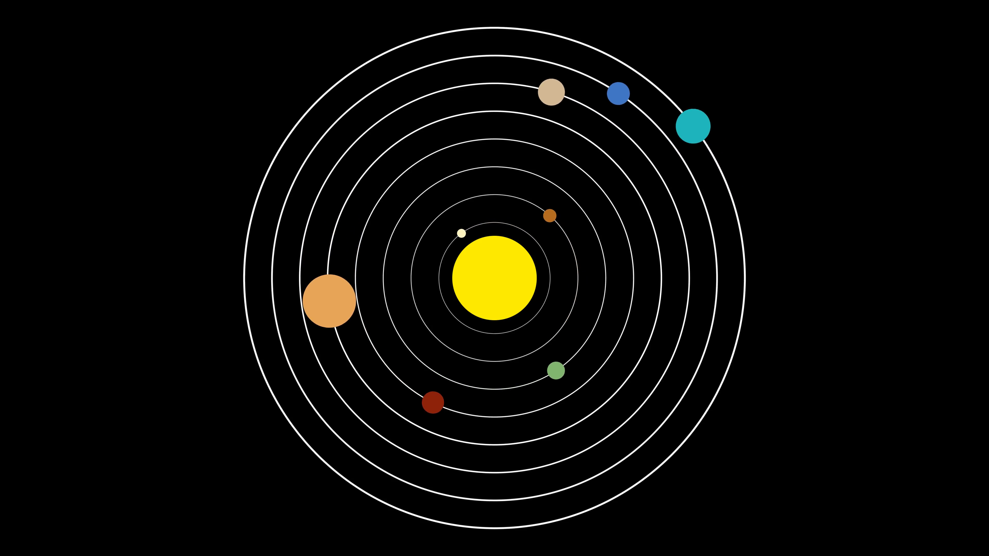

Du coup, en cherchant un schéma réaliste des orbites des planètes du système solaire, je tombe sur beaucoup de schémas de ce type, peu réalistes :

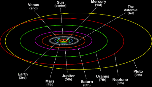

Celui-ci semble plus fidèle, encore que le Soleil paraît être au centre de toutes les orbites (hormis celle de Pluton) :

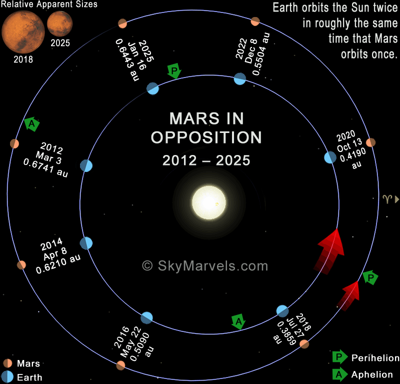

Voici le schéma correct des oppositions de Mars, qui du coup ne se valent pas du tout. Pour les autres planètes, le phénomène est bien moins marqué.
En 2018, l'opposition correspond presque à l'aphélie de la Terre et au périhélie de Mars en même temps, d'où la distance faible.

Sur le schéma, l'orbite de Mars me paraît être un cercle, pas une ellipse. Bon, en tout cas, je suis maintenant fixé. Merci Vincent !Vincent Boudon a écrit :Voici le schéma correct des oppositions de Mars (...)

Oui mais c'est bien une ellipse ! L'excentricité (0.093) n'est pas non plus celle d'une orbite de comète très allongée. Vu de loin cela ressemble à un cercle, mais elle est légèrement allongée dans une direction et le Soleil n'est pas au centre …

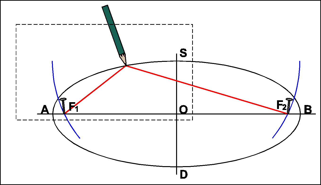

Oui, une ellipse a deux foyers. On peut la tracer en tendant, à l'aide d'un crayon, une ficelle (en rouge sur le dessin) entre deux punaises sur un planche et en tournant ! Voici un exemple avec deux foyers (F1 et F2) très séparés, dont très "excentrique" (plus que Mars !) pour illustrer ça :
Un cercle est une ellipse dont les deux foyers sont confondus au centre (excentricité = 0).

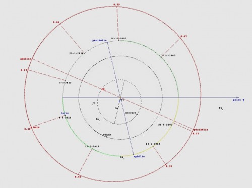

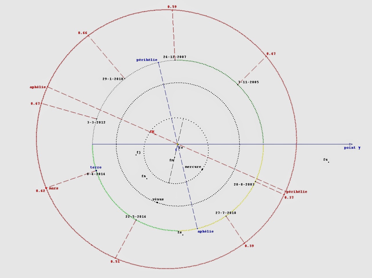

Ci-dessous, un autre schéma très précis avec les orbites de Mercure (elle aussi très elliptique), Vénus, la Terre et Mars. Le Soleil est à un foyer commun de toutes ces orbites. Le second foyer de chacune des autres planètes et marqué. On les retrouve dans différentes directions, les orbites étant orientées différemment. fM est le second foyer pour Mars, bien séparé du Soleil, illustrant l'excentricité de l'orbite de cette planète. Les différentes distances de Mars à l'opposition sont indiquées.

Sur le schéma, pour Mars, il y a un "fm" en noir et un "fM" en rouge. Lequel des deux correspond au deuxième foyer (l'autre foyer étant le point jaune aux intersections des droites = le Soleil, sauf erreur) ? Le fM rouge ?
