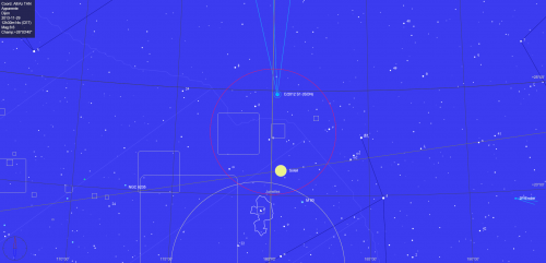

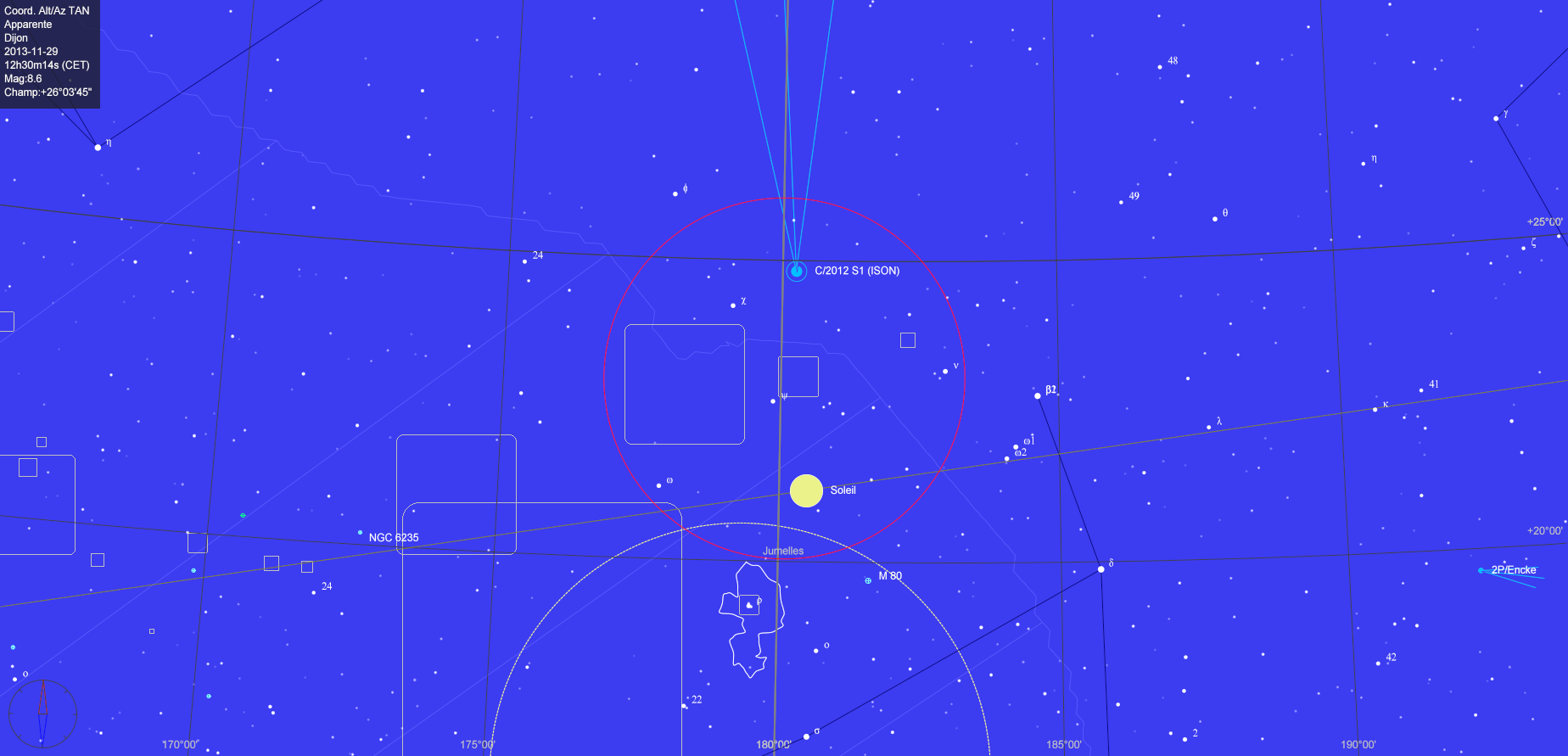

Ca aussi c'est intéressant :
[thumb]https://fbcdn-sphotos-g-a.akamaihd.net/ ... 3814_o.jpg[/thumb]
- Messages : 10474
Re: ISON : ça commence à chauffer grave !
Euh, ça ça me parait être un peu fallacieux... Dans cartes du ciel elle devait être exactement à cet endroit là à cette heure là.
Roger Pieri
- Messages : 475
Fallacieux... A moi aussi ! C'est effectivement bien approximatif ! La trajectoire est décalée vers le soleil par rapport à celle de la NASA. Il-y-a plein d'images et d' infos bricolées, voire trompeuses, au sujet d' Ison, qui trainent sur le web, les réseaux sociaux... Personnellement je m'en tiens aux sites officiels Nasa, ESA, CIOC (le site NASA de la campagne Ison. Son blog est, je pense, la meilleure source d'interprétation au jour le jour) http://isoncampaign.org/blog
