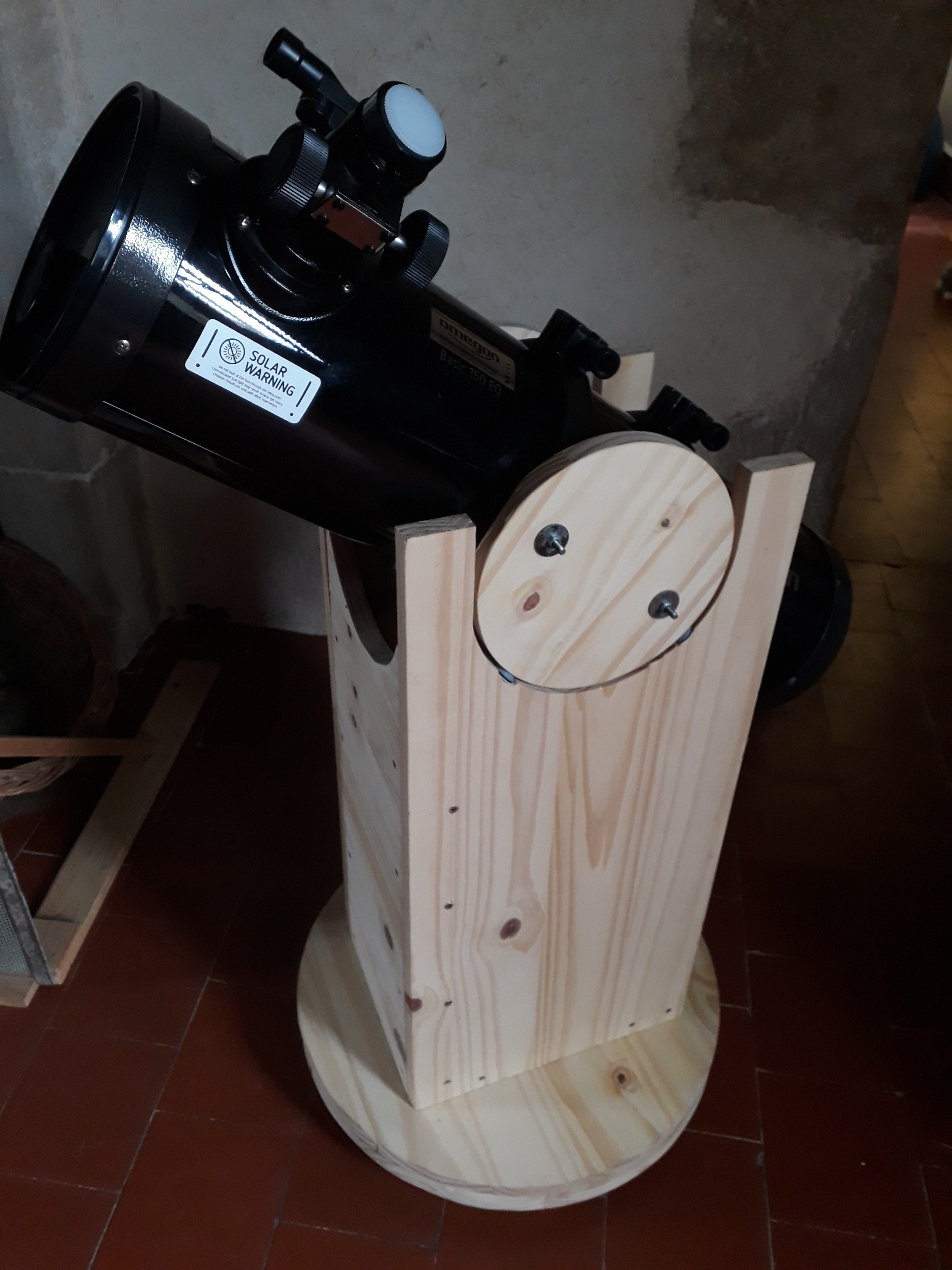

Après 1an de travail, enfin j'ai fait fait une pause de quelques mois sans y toucher, j'ai enfin terminé le montage de ma monture Dobson. Voici les photos. Y a plus qu'à tester.
Je pense ajouter un système de frein sur un des disques, afin de verrouiller la position.

Voilà qui est testé ce soir : Jupiter et M31 depuis la fenêtre de mon bureau bien au chaud, c'est sympa et ça marche correctement. Même si j'imagine que ce n'est pas aussi fluide ni précis qu'un Dobson du commerce ;)

Super ça ! Ça a l'air bien foutu.
