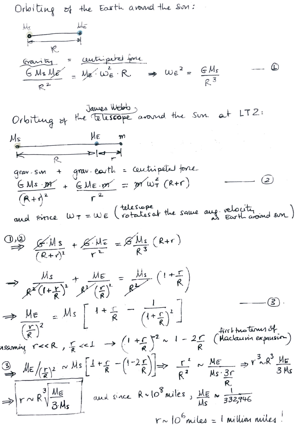

Qui veut décoder entre 2 parts de galette :-)
