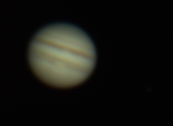

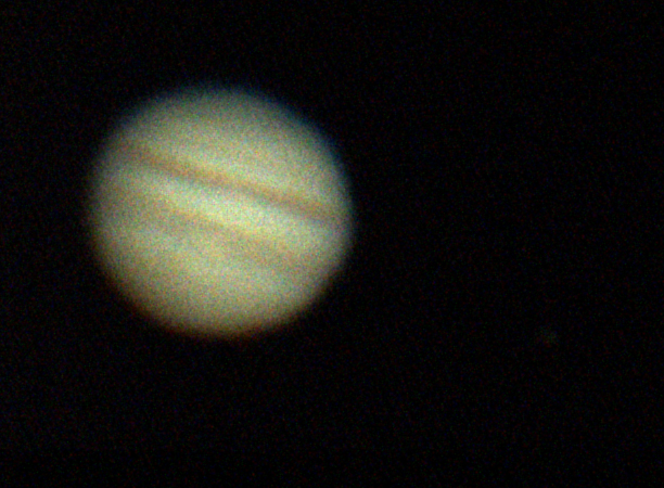

En attendant de telles merveilles, quelques illustrations pour Emile et les autres.
Voici une des images d'une vidéo enregistrée hier. Le film complet en comprend 2001 enregistrées à 15 images/s et un temps de pose de 14,72 ms. A l'oeil, on voit finalement un peu mieux que ça, mais en plus petit. Ici l'image est agrandie du fait que le capteur est très petit (donc les pixels sont petits).
Le logiciel a sélectionné les 856 meilleurs images (les plus nettes) et les a moyennées, ce qui donne ceci.
Ensuite, on fait divers traitements (recalage des couches rouge et bleue pour compenser la diffraction atmosphérique, traitement en ondelettes, masque flou, niveaux, contraste, couleur, saturation) pour arriver à ça :
Toute la difficulté est de traiter assez pour faire ressortir les détails mais pas trop pour éviter les effets indésirables (ici, on a déjà un petit "effet de bord" sur la gauche ; mais c'est à ce prix qu'on voir Red Junior).
