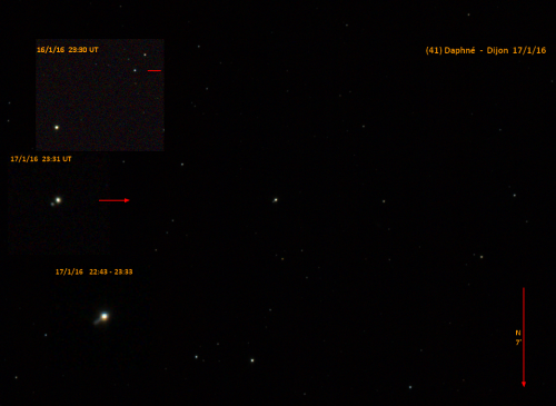

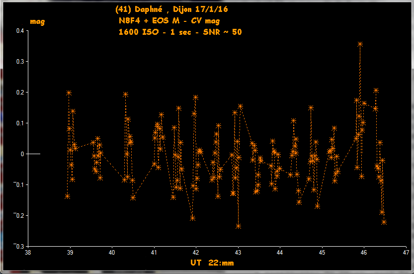

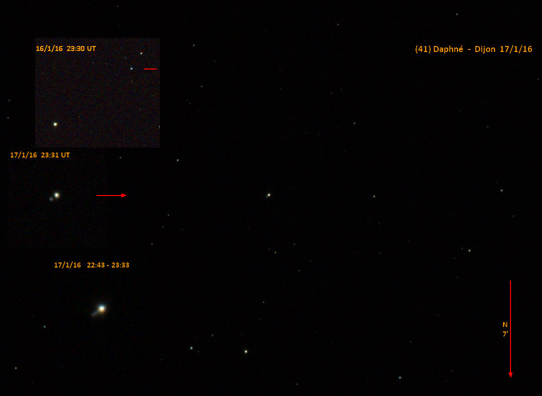

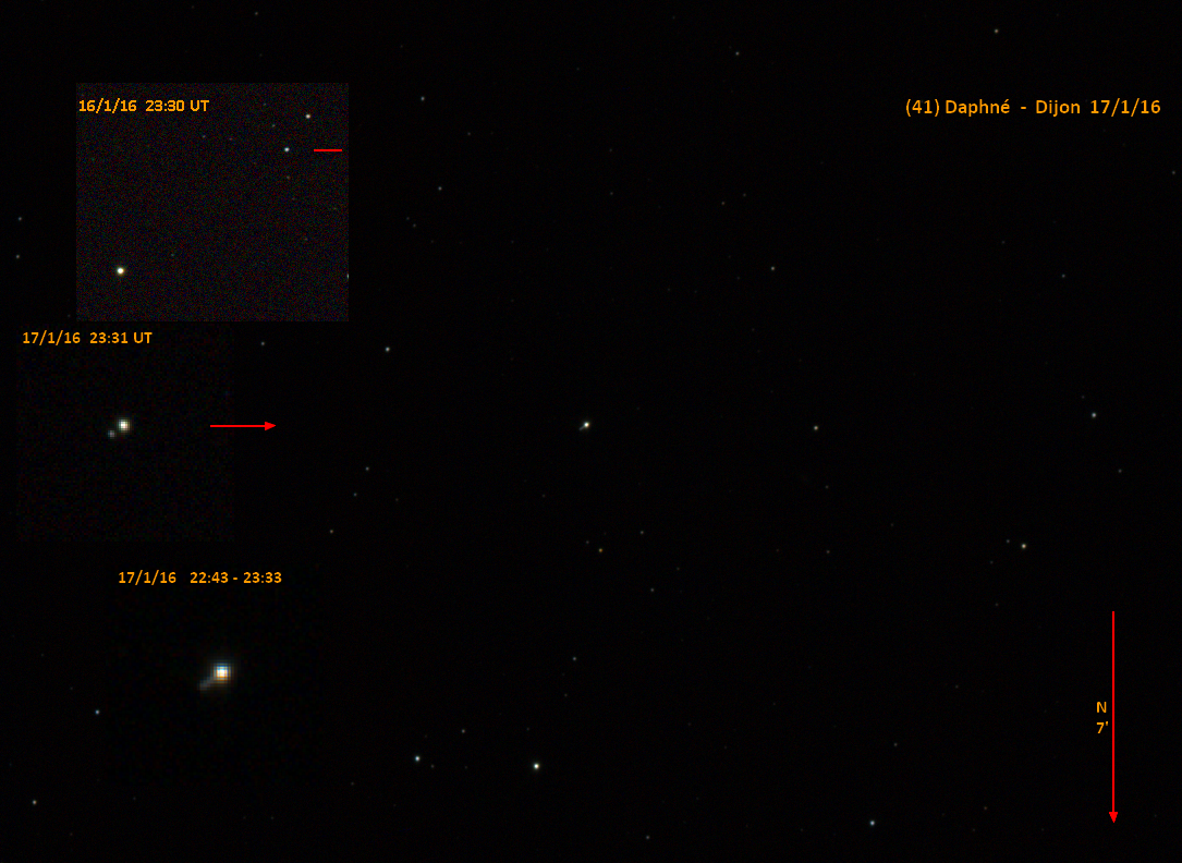

Oui, je confirme, la courbe de lumière est bien plate !
Mais la bête est bien passée par là:
Bon, ma courbe de lumière est pas terrible, j'étais équipé APN pour d'autres observations et je ne peux pas faire de rafale en continu à 1 sec / image en RAW avec l' EOS M, il y a des trous dans la courbe ! Mais je doute que la bête soit passée par un de ces trous...
Bon Ciel !
Roger

Merci Roger.
J'ai également tenté une courbe (Siril permet un ajustement de profil sur les étoiles afin de determiner la magnitude), mais elle est également désespérément plate.

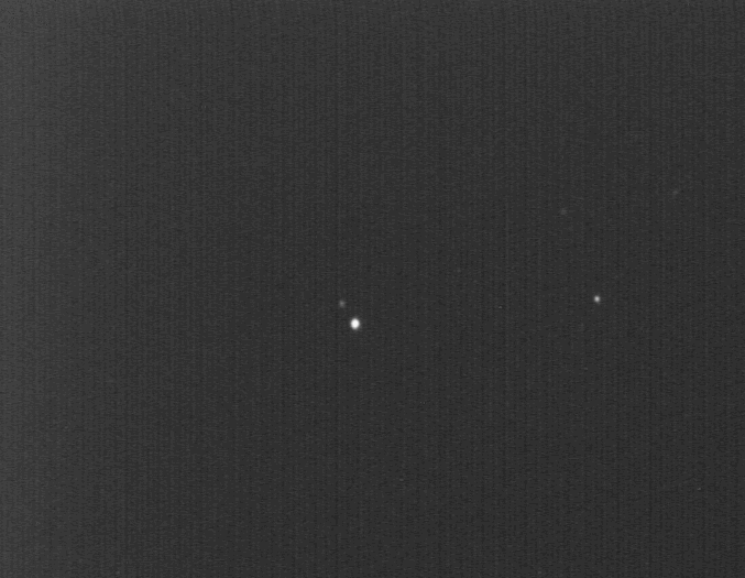

Bonjour,

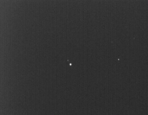

je voulais partager avec vous un petit GIF animé de cette occultation faite par mon ami qui travaille également sur Siril.
Pour arriver a ce résultat il a fallu coder plein de nouveau trucs dans siril, et notamment l'export en GIF
L'occultation que je vous présente a été observée près de Nice.
Bon il faut excuser le cadrage qui parfois n'était pas très bon ce qui explique qu'on voit parfois le timecode.
De plus, après l'occultation il y'a un saut de temps important.

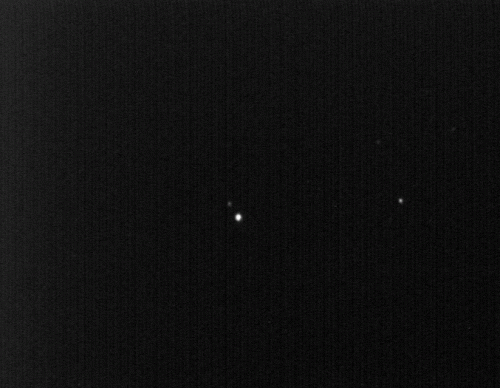

La même en plus jolie :
- Pixels chaud enlevés
- Image plus large
- Toujours traitée intégralement sous siril par mon collègue qui vient de me l'envoyer.
- Image plus large

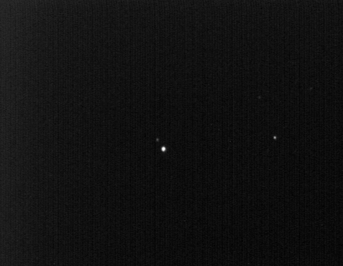

Allez c'est encore moi
Cette fois-ci la séquence est normalisée (il s'agit des mêmes algorithmes utilisés dans le stacking), cela permet de beaucoup mieux apprécier le résultat.
