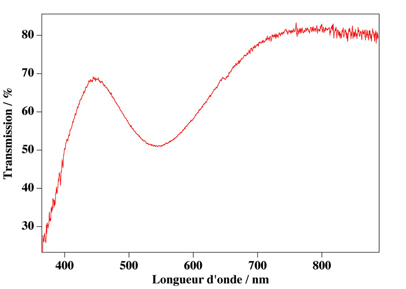

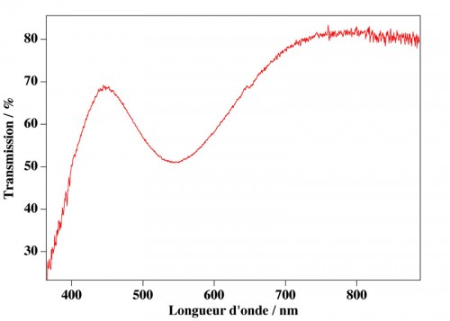

- Un spectre d'absorption d'un morceau de quartz rose. j'ai d'abord pris un spectre de la lumière du jour comme référence (I0). Le spectromètre calcule alors dynamiquement le rapport entre l'intensité transmise à travers le cristal (I) pour donner directement la transmission I/I0. Bon, ce cristal a surtout un grosse bande d'absorption très large.

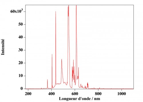

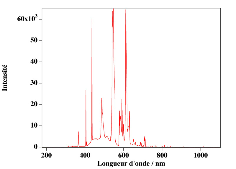

- Le spectre d'émission d'une lampe à plasma.
Devinette : Quels atomes y a-t-il là dedans ? Je joins ici le fichier des données du spectre si vous voulez chercher

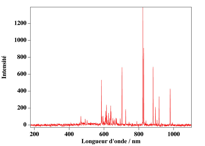

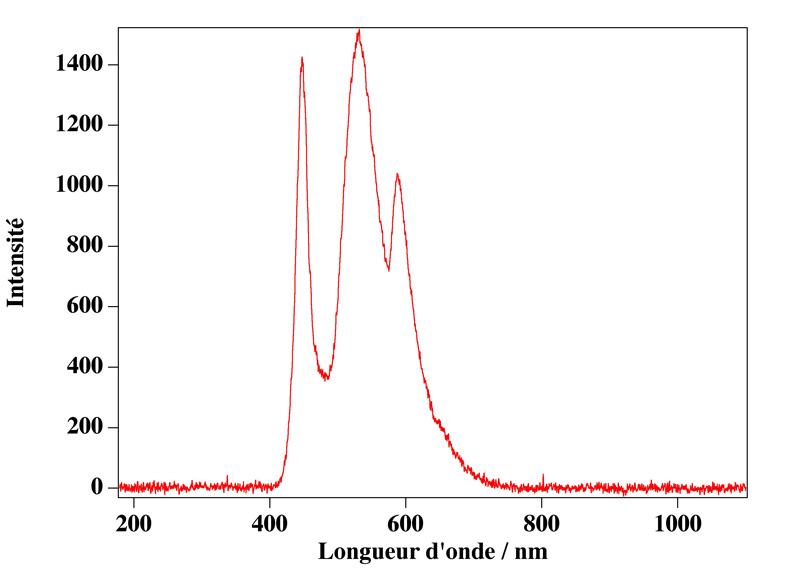

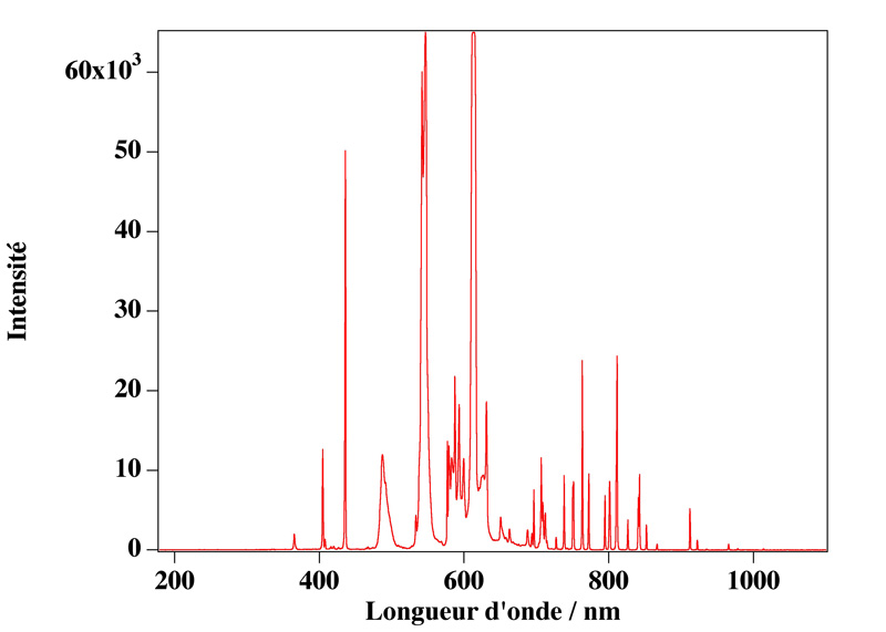

- Spectre d'une ampoule basse consommation :
- Spectre d'une lampe de bureau, un peu différent côté rouge/infrarouge, mais avec pas mal de choses en commun :

Le spectre de mon écran d'ordi (zone blanche), montrant qu'il s'agit bien d'un dispositif RBV :

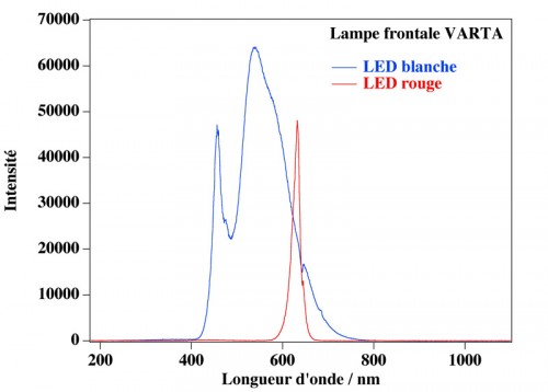

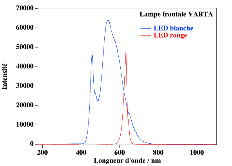

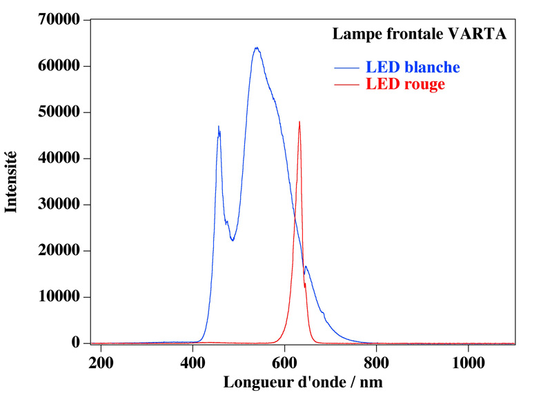

Je continue de m'amuser
Le spectre de ma lampe frontale ...
Bon, vivement le beau temps ...
