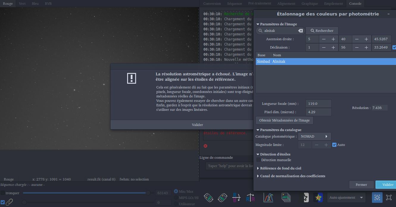

Partage une image qui ne marche pas chez toi stp.
Par exemple celle la.

C'est fait sur ton mailCyril Richard a écrit : 28 janv. 2020 18:27 Partage une image qui ne marche pas chez toi stp.

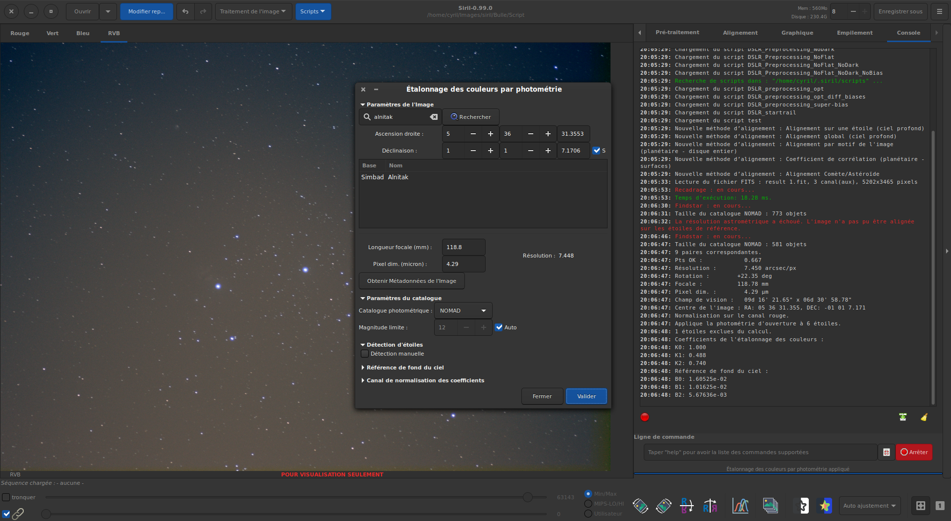

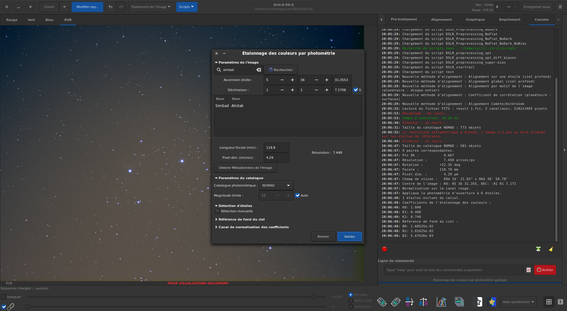

J'ai pas fait les choses dans les regles car j'aurai du faire un retrait de gradient avant, mais c'est juste pour te montrer que ca marche sans soucis.

Tu as moins recadré que moi,mais ca ne marche toujours pas, alors que les étoiles sont évidentes
Je vois dans ta console que ca a échoué une première fois
PS : le retrait du gradient se fait juste après le recadrage ?

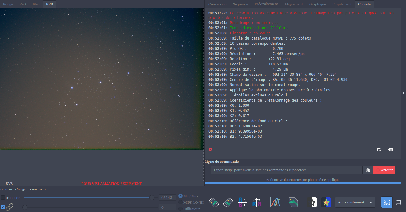

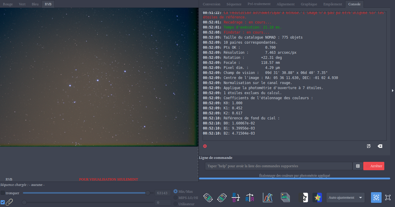

Ca a fini par marché en recadrant sur le vert en mode histogramme, c'est à dire un recadrage moins serré

Le recadrage n'y est pour rien. D'ailleurs avant de faire ca il vaut mieux, mieux recadrer pour enlever les bandes noires. Puis faire un retrait de gradient, puis faire la colorimétrie.
