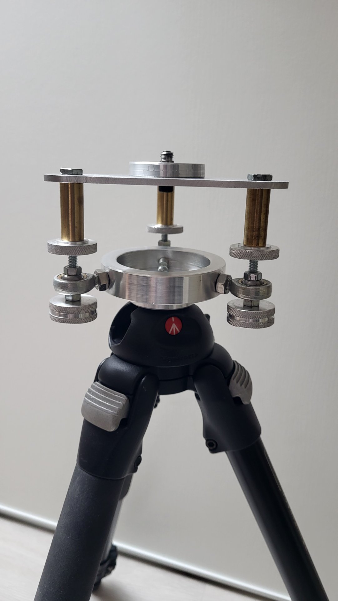

Les possesseurs d'appareil d’observation automatisé connaissent les difficultés concernant les mises a niveau de leur matériel qui influent sur la précision de la recherche du positionnement et du suivi .
Pour le seestar on trouve ce type de platine de mise a niveau utilisée pour la photographie mais a l'usage, on se rend vite compte que ce n'est pas vraiment adapté du fait de la taille du SS et de la position des trois vérins de réglage .
Pour pallier a cela j'ai crée cette platine
Les vérins sont réglables par le dessous et les trois points de réglage n'ont pas de jeux et bien plus écartés de son prédécesseur d'ou une plus grande finesse dans le réglage.
Pour vous donner la taille les voici l'un sur l'autre
La photo parle d'elle même !!

Effectivement, une grosse différence, bravo pour cette nouvelle platine 👍

Belle réalisation :)
