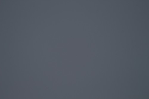

Motivé par notre dernière réunion imagerie I, je me suis attelé à la confection d'un flat pour mon nouveau C8.
J'ai mis en oeuvre la méthode "Leroyer". J'ai empilé des feuilles de papier calque (80 g/m²). Par tâtonnements successifs, je suis arrivé à 7 feuilles. Je me suis dit : c'est la perfection ! J'ai positionné un flash à une distance de l'ordre de 1,30 m (bras écartés pour ne pas avoir à sortir le mètre étalon une fois sur le terrain) devant le télescope placé dans une pièce quasi noire. L'appareil photo au foyer du télescope est sur 100 ISO, d'abord 10 sec puis 5 sec. Avec un intervallomètre, on arrive sans difficulté à déclencher le flash pendant la pose de 5 sec. En pièce jointe,le flat obtenu. Si les spécialistes du flat pouvaient faire quelques commentaires..... je serai ..... flatté :drapeau

Heu... un jpeg 500 x 333 et probablement converti sRGB ? Pas grand chose à en tirer, il faudrait voir une douzaine de RAW empilés, 16 bits, linéaire. Mais le forum ne doit pas passer ça. On voit juste un léger vignettage mais à quel gamma ? Le mieux serait d'en discuter en réunion. Les flats c'est une histoire compliquée autour d'une idée optiquement fausse !
